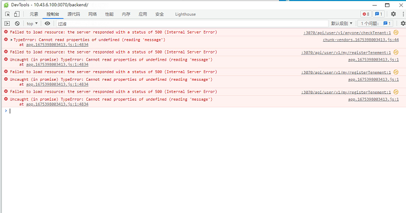

图观端渲染windows版本离线部署注册失败,控制台报错是什么原因?
已定时 已固定 已锁定 已移动 图观 安装部署
1 帖子 1 发布者 1753 浏览

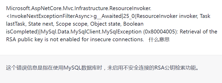

    1.检查错误日志是接口CheckTenant报错。
    2.这个错误信息是由于在使用MySQL数据库时,未启用不安全连接的RSA公钥检索功能。
    解决办法为:首先在命令窗口登录并进入到数据库之后,在 MySQL 8.0 及更高版本中输入SET GLOBAL local_infile = true;命令以启用 local_infile 功能;之下版本使用SET GLOBAL allow_local_infile=1;命令以启用 RSA 公钥检索功能
