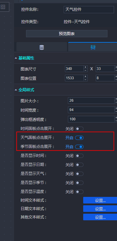

添加天气控件,但是什么都不显示,这个是为什么呢?
已定时 已固定 已锁定 已移动 统一:应用编辑(零代码)
1 帖子 1 发布者 1135 浏览
    您好,您虽然添加了天气控件,并且天气面板和季节面板都打开了,但是下面是否显示的选项都没有打开,所以也无法显示,您可以看下面的详细的选项,需要什么就点击什么
