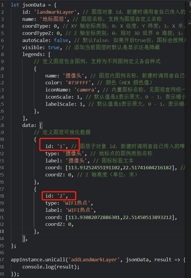

添加地标图成功后,执行删除图层的方法,返回成功但是场景中并没有删除掉是什么原因?
1 帖子 1 发布者 1639 浏览
    检查一下地标图中的数据是否有问题,每一个数据的id都必须保证不与其他数据id重复。
